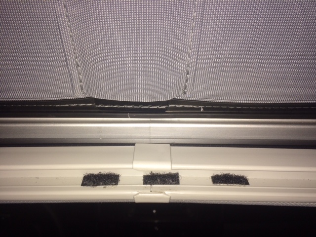

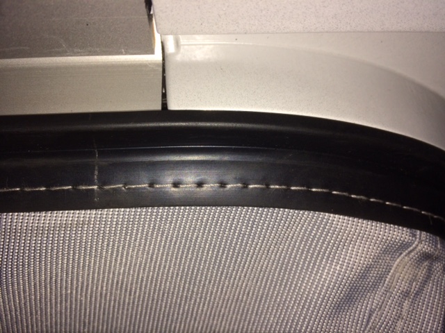

Muss ich folgendes als Mangel melden oder ist das in der Toleranz?
Auf der einen Seite des Aufstelldaches hat es Rümpfe und Knitterstellen. Die andere Seite ist besser.
Dann habe ich noch entdeckt, dass eine Abdeckung lose war. Ich habe sie leicht angepresst. Jedoch verlaufen die Kabel nicht schön durch. Mangel?

Das eine Foto mit der Abdeckung ist von der Fahrzeugseite, wo sie korrekt sitzt (als Vergleich)
Ansonsten noch ein paar kleinere Mängel, die der Rede nicht wert sind.

Sind die Rümpfe im Dach denn ok? Was meinst du dazu?
Wenn ihr alle auch solche Knitterstellen habt, ist das natürlich erledigt :D
Kann es sein das es nur rechts so Falten hat? Ist schwierig so anhand von Bildern zu sagen.

Hall Laini,
Ist nicht OK so. Ich würde das beim :D anschauen und richten lassen. Evtl. wurde beim Einbau des Balgs die Ecke auf der einen Seute nicht richtig zentriert. Bei mit sind alle Ecken vorn und hinten absolut straff, ohne Falten und ohne Knitter. Auch die Abdeckungen sitzen fest.
Ja, vorallem rechts ist es übermässig faltig
Ok, dann kommt das mit drauf auf die Mängelliste. Denke mir aber, dass das eine grosse Sache werden wird :confused: So schnell schnell wird das wohl nicht zu richten sein :rolleyes:
püüühh, ich habe auf FB grad Fotos von T6 Californias gesehen, die viel mehr Rümpfe als meiner haben. Also alles Bestens :tongue2::P
Da lässt sich doch sicher noch etwas einstellen damit es auf beiden Seiten gleich ist (oder) :confused:

Nein, an der Dachmechanik kann man da nichts einstellen.
Mir ist aber schon sehr oft aufgefallen, dass der neue Stoff meist nicht so schön straff gespannt aussieht wie bei dem alten Baumwollstoff.
Ich vermute, dass es an der Beschaffenheit des neuen Stoffes liegt.
Der scheint mir nicht ganz so geschmeidig zu sein und spannt sich wohl nicht ganz so glatt wie der alte.

Hallo Stephan,
In Hannover bei der Califertigung in der Brinkmann-Halle dieses Jahr konnte man das gut sehen, wie der Balg aufgezogen wird. Es werden erst die 4 Ecken exakt ausgerichtet und dann wird die Wulst des Balgs in die Aufnahmenut eingerollt. Meiner Meinung nach ist dieser Balg nicht exakt ausgerichtet, so dass es zu solchen Verwerfungen kommt. Der Balg lässt sich in der Nut nicht mehr verschieben, wenn die Wulst komplett eingerollt ist. Er müsste also ausgebaut und neu montiert werden. Mein (neue Version) Balg hat keinerlei solche Knitter und ist rundum straff gespannt.
Montier dir doch das Spanngummiseil und die Falten sind weg. Über kurz oder lang hat das sowieso jeder, dem sein Stoffdach etwas wert ist.
LG Bertl
Mein Dach ist aufgestellt so glatt wie es halt geht und klemmt sich beim Einfahren auch nicht in die Scheren. Ich mache da immer ein paar Kontrollrunden. Ich würde das erstmal vom Calireferenzzentrum anschauen und berichtigen lassen. Die Gummiscghnur sieht ja auch nicht so toll aus und wenn es ohne geht fände ich das besser.
