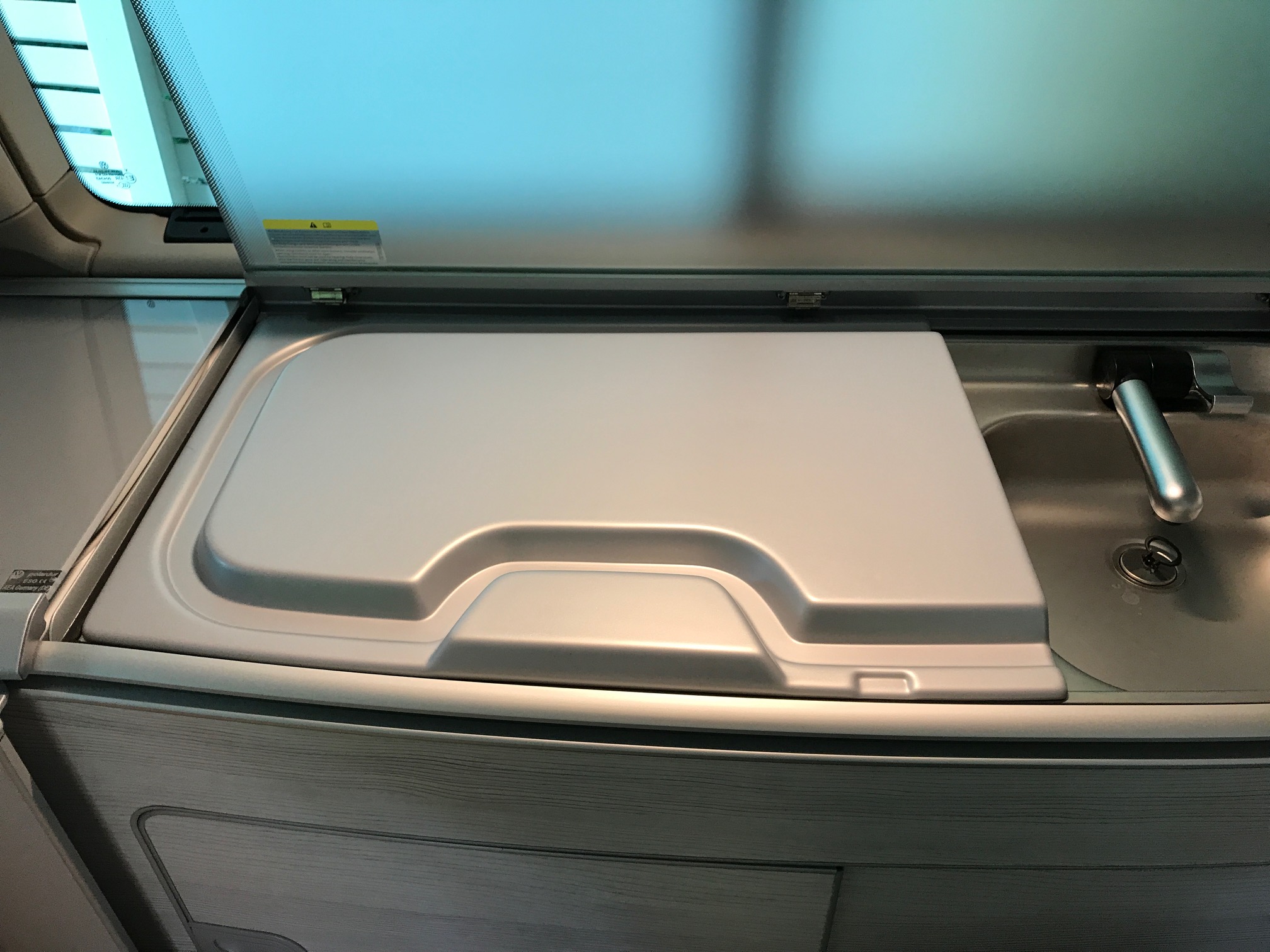

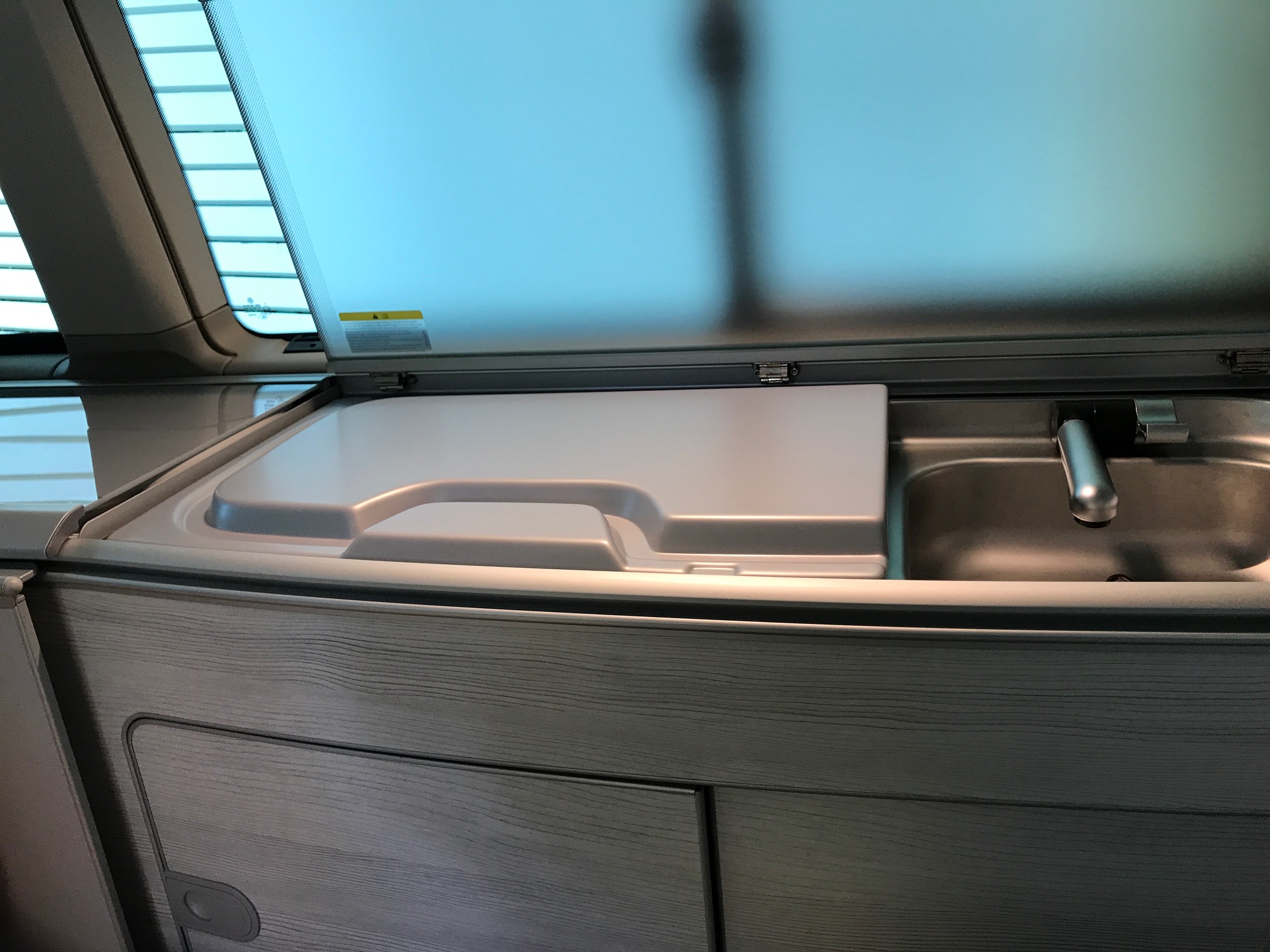

Konnte heut eine neue geteilte Glasplatte in Natura besichtigen.
Einfach die neuen Platten besorgen und durch die alte Platte ersetzen, ist nicht nur mir ein paar Schrauben lösen und wieder anziehen, zu erledigen.
So sieht es neu aus und zum Vergleich alt.
Die Scharniere sind echt spitze, halten die Glasdeckel in jeder Schräglage, der von der Kühlbox bis ca 45°.
Knackpunkt wird beim Wechseln das hinter Aluprofil sein.

Hoi Markus
Das feste Teil vom Aluprofil vom alten ist hinten so hoch wie das Profil an der Glasplatte.
Bei der neuen Platte ist das Aluprofil hinten weniger hoch und das Profil an der Platte geht bis ganz zum Fenster.
Bin gespannt ob du es ohne Säge schaffst. Das mit dem Dreikantprofil kann ich mir auch vorstellen.
sehe ich das richtig, keine kleinen Gasdruckdämpfer mehr?
h1971
Das sieht du richtig so
Die Scharniere halten die Deckel in fast beliebiger Steillage

Nur noch als Ergänzung:
Das neue Profil am Schrank, wo die Scharniere angeschraubt werden, muss relativ torsionssteif sein, zumindest mehr als bisher. Der Grund liegt im Wegfall der Dämpfer. Die neuen Scharniere halten die Platten nur durch Reibung offen (von Hand konnte ich ein ausgebautes Scharnier nicht bewegen). Wenn eine Abdeckung geöffnet wird, leiten die Scharniere diese Kraft über einen sehr kurzen Hebel auf dieses Profil bzw. den Schrank. Ist es nicht ausreichend torsionssteif, verwindet bzw. verdreht sich dieses, im Zweifel bis hin zu bleibenden Verformungen. Vorher wurde diese Kraft über die Gasdruckdämpfer (und somit einen deutlich längeren Hebel) auf die vordere Dämpfungsbefestigung geleitet, da die alten Scharniere "leichtgängig" sind.

Da muss ich mal messen wie das Dreikantprofil sein muss!
Hallo Tom,
Nur mit einem zusätzlichen Dreikantprofil wird das nicht getan sein.
Bei der alten Befestigung gibt es ja oben noch einen Aluwinkel, die Platte hat wohl sicher nicht das gleiche Mass.
Die neue geht ja bis ganz nach hinten an die Kunststoffverkleidung.
Dieser Winkel dürfte dann im Weg sein und muss sicherlich irgendwie entfernt werden.
