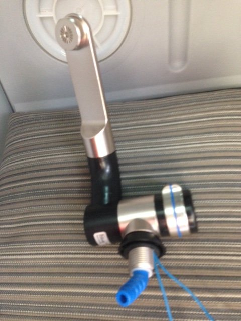

kann mir jemand einen Tipp geben wie man den Wasserschlauch vom Winkelanschlußstück löst( Rohrschelle ist auf).
Es schaut so aus als wäre der Schlauch auf das Winkelstück gepresst.
Ist das Winkelanschlußstück noch mit kleinen Schräubchen am Wasserhahn fixiert. Hab es abgezogen, läßt sich aber jetzt
zu leicht abstecken.
Vielen Dank im voraus

gehört da nicht ein durchgehender Edelstahlstift rein? Bohrung ist doch wohl glatt und auch auf der gegenüberliegenden Seite-dazu passt auch die große umlaufende Ausfräsung auf dem Gegenstück. Eventuell herunter gefallen/verloren?
Gruß C.
Wasserschlauch erwärmen ( kochendes Wasser oder Föhn), dann lässt er leicht vom Winkelanschlußstück abziehen.
