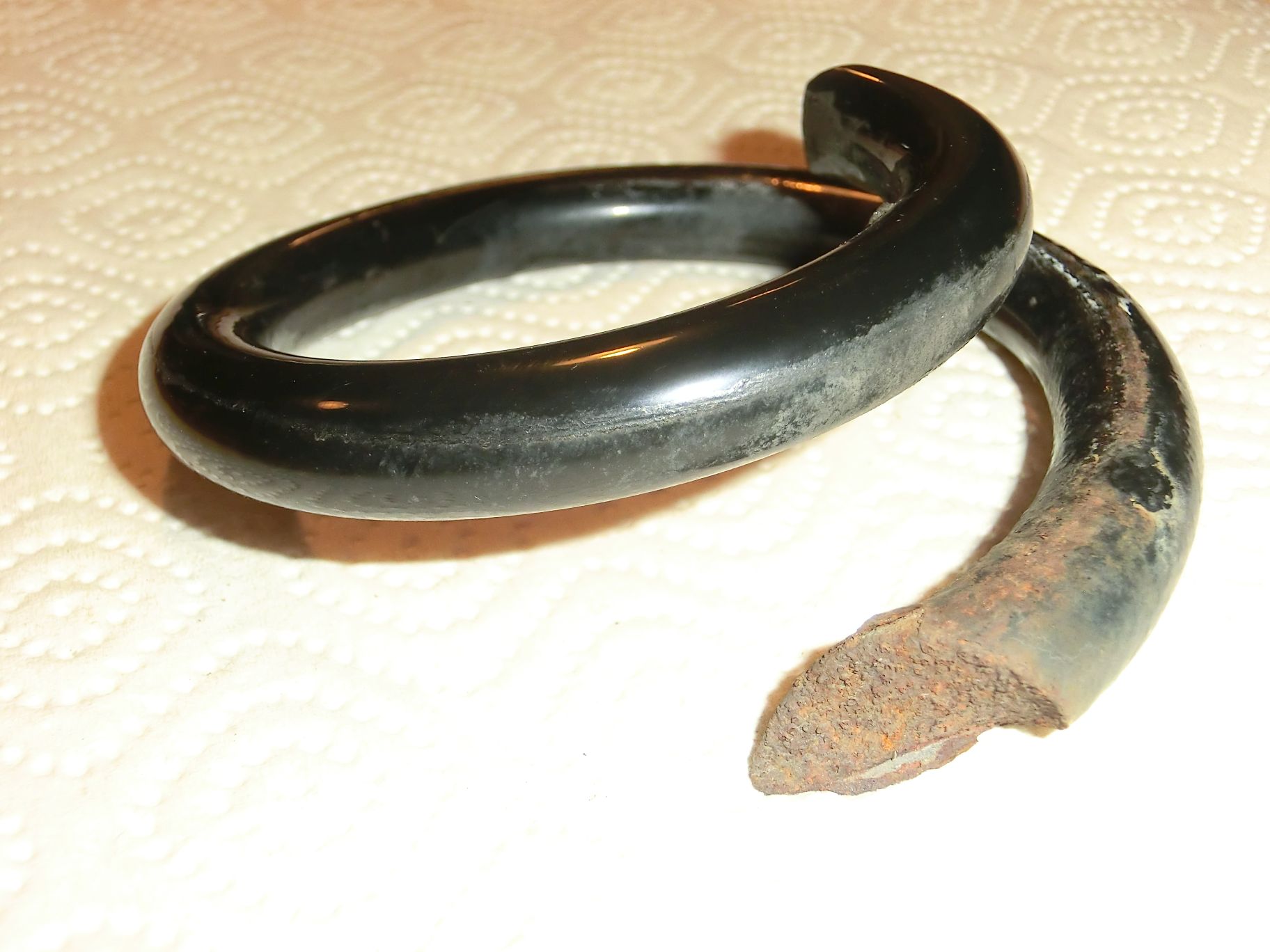

Heute hatte ich meinen Cali im ADAC PrĂŒfzentrum.
Dabei fand der PrĂŒfingenieur zufĂ€llig ein StĂŒck der Feder von der Hinterachse links. Sieht aus, als ob das schon vor lĂ€ngerer Zeit passiert ist. Km-Stand zur Zeit etwa 50 TKm.
Kommt das öfter vor?

das kommt beim T5 hin und wieder vor. (In aller Regel bricht beim T5 die obere Windung !)
Aber es passiert (bisher) lange nicht so hÀufig wie beim T4 und vielen anderen Konzernmodellen, das ist doch auch ein Trost.
Es ist immer empfehlenswert gleich beide Federn der Hinterachse zu erneuern.
Gruß T2-Fahrer
hatte ich auch gearde, nach 90 000 km, hab auch beide wechseln lassen

*fingerstreck* Hatte ich schon zwei Mal (140tkm).
Es sollten jeweils beide Federn getauscht werden.
Beim letzten Mal habe ich neue Federn mit erhöhter Traglast erhalten, mal schauen ob sie lÀnger halten...
