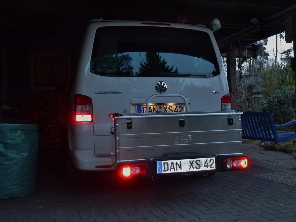

Genau, habe die LED's seit 2009 drin-NO PROBLEMO!
