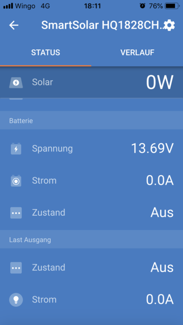

Ich habe uns nun auch ein faltbares Solarpanel mit einem Laderegler gekauft. Der Laderegler verfügt über Bluetooth so dass ich kein weiteres Voltmeter benötige, zumindest nicht für die Camperbatterie 😉
Jetzt viel mir auf dass sich während der Fahrt die Spannung der Camperbatterie verändert - dann kann ich also davon ausgehen dass diese auch während der Fahrt ein wenig geladen wird, richtig??

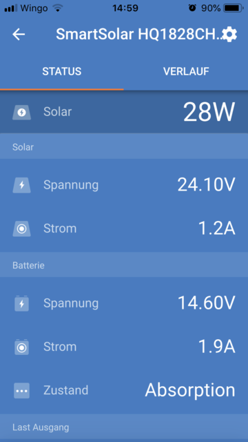

Danke dir, das mit dem Trennrelais hatte ich bereits auch gelesen. War mir aber wie gesagt nicht sicher wie es bei mir läuft, da die 230V Außensteckdose und viel Elektronik erst nach dem Kauf dazu kam von VWN. Ich bin Zweitbesitzer und daher habe ich keine 100%ige Idee wie die Sachen miteinander angeschlossen sind. Jetzt weiss ich es, dass die Camperbatterie mitgeladen wird bzw. eine Erhaltungsladung erhält.
Ich habe heute auch unser 160W Solarpanel erstmalig ausprobiert 😉 und war sehr zufrieden. Wir hatten bis dato noch nie Engpässe mit der Elektrik, aber so ein Panel dabei zu haben und einfach anzuschliessen macht einen das Leben leichter und beruhigt ungemein.
Falls Jemanden die Werte des Solarpanels nicht überzeugen: Ich habe es null ausgerichtet nur mal drangehängt, wie ich es für praktisch halte.
