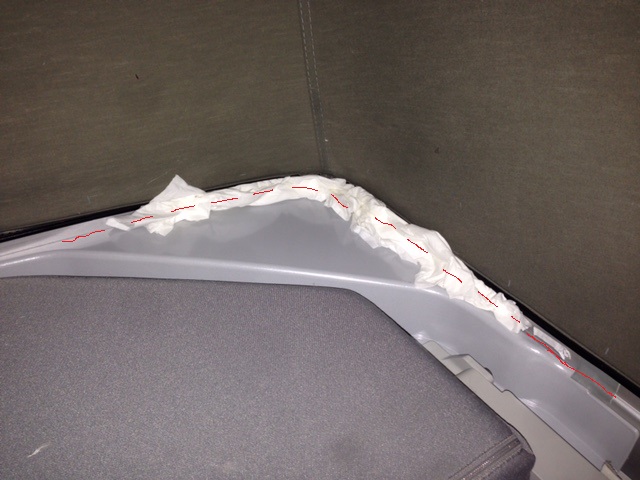

Servus Andreas,
da könnte das identische Problem wie damals bei mir sein. Hatte auch einen massiven Wassereinbruch im von Dir genannten Bereich.
Rein kam das Wasser bei (wirklich starkem Regen) in dem im Bild "rot" markierten Bereich, d.h. der verbeibende Spalt wo die untere Dachbalg-Kederschiene auf der Karosse / hinterer Dachhilfsrahmen aufgebracht ist --> Kapillarwirkung.
Wurde nachträglich zusätzlich großräumig abgedichtet, seit dem ist es dicht!
Hallo Peter!
Ja, das klingt interessant... Das könnte es sein! Danke...
Muss ich jetzt mal beobachten bzw. prüfen...
