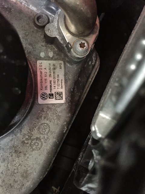

Ich bin Neuling und habe mir genau so ein Model 132 kW DSG 4Motion gegönnt. Nun meine Frage:
Woran erkenne ich die Version des AGR Ventils?
Hat vielleicht Jemand dazu sonst auch ein foto zur Anbauort?

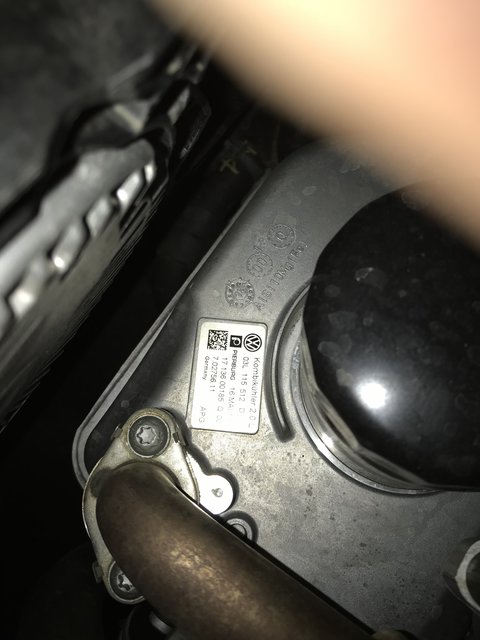

Hi,
 wenn du von oben in den Motorraum schaust, das Teil auf dem der Ölfilter sitzt ist das AGR, rechts neben dem Ölfilter ist ein kleines silbernes Schild, das steht die TeileNr., wichtig ist der Buchstabe D am Ende. Kein Buchstabe oder z.B. A wäre nicht gut.
