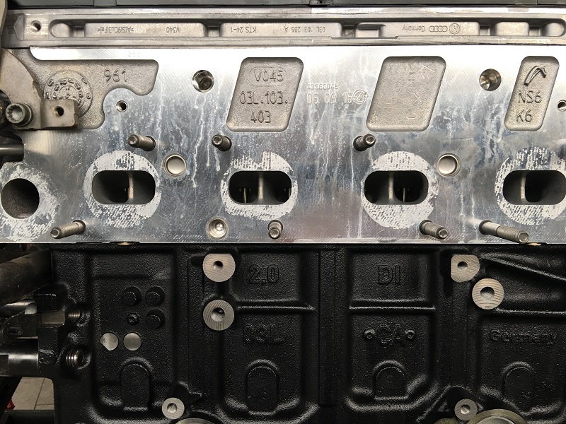

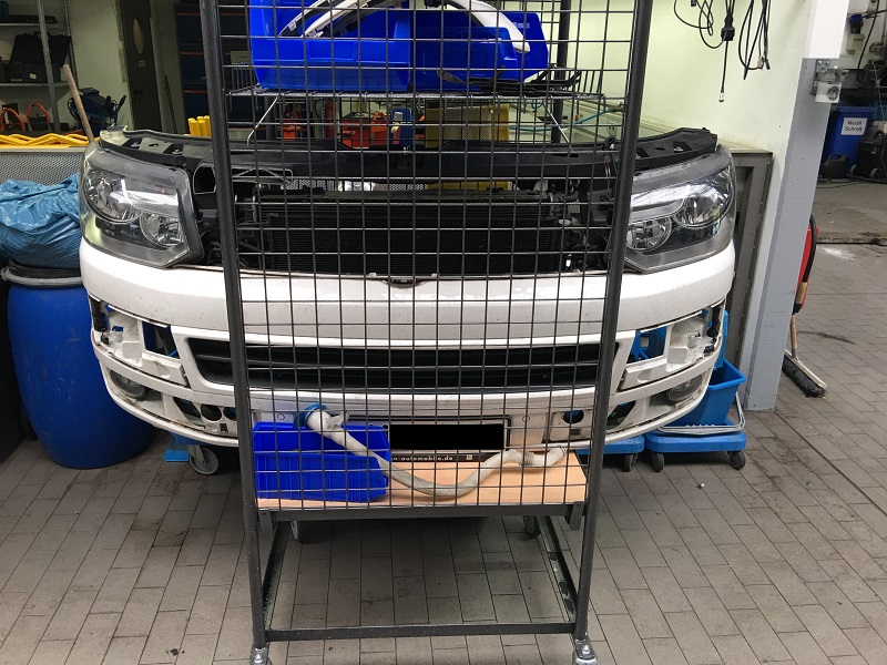

Anbei ein paar Bilder vom Ausbau und alten Motor:
Die Dichtung wurde nicht beim Ausbau zerstört sondern hat sich wohl im Laufe der Zeit selbst zerlegt.

Die Werkstatt hatte ausserdem den Aufrag alle wichtigen und relevanten Teile bei denen es jetzt Sinn macht diese zu tauschen, gleich zu erledigen. Dazu zählten neben Zahnriemen und Wasserpumpe auch allerhand Schläuche und Leitungen.

Soweit so gut! Danach wurde der alte Motor zerlegt und hier zeigte sich das der Tausch des Motors genau die richtige Entscheidung war denn:
Zylinderkopfdichtung bei Zylinder 1 und (vermutlich) 4 undicht
Zylinder 2 zeigt Riefenbildung
Ventilschachtdichtungen undicht
Früher oder später hätte es geknallt und nur der tausch der Zylinderkopfdichtung hätte nur unnötig Geld gekostet.

Die Riefen im Bild 58 hätten früher oder später auch zum erhöhten Ölverbrauch geführt, so daß der Motor den typischen Schaden der Biturbos bereits im Beginn hatte. Die Dichtfläche am Kopf sieht ja auch nicht toll aus (viel Korrosion im Alu). Hatte der Kopf jetzt tatsächlich einen Riß oder war es doch nur die ZKD bzw. die aufkorrodierte Dichtfläche?
Danke jedenfalls für die vielen Bilder, das ist sehr lehrreich zu betrachten.
Der Schaden wäre wahrscheinlich noch grösser als nur grösserer Ölverbrauch gewesen, der Schrauber meinte das hier in naher Zukunft irgendwann ein Kolbenfresser entstanden wäre.
Ob der Kopf einen Riss hatte konnte jetzt nicht abschließend geklärt werden, der Motor geht zurück zu VW, wird geprüft und gegebenenfalls wieder aufbereitet - mir tut der Kerl leid der den wieder eingebaut bekommt.
