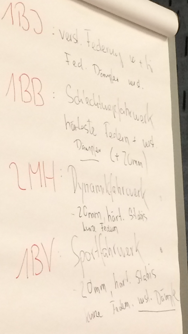

So, habe jetzt eine Information von VWN. Das Dynamikfahrwerk ist wohl nicht tiefer als das Standard (Zumindest nicht beim California, Multivan 2cm tiefer), es soll eine automatische Erkennung der Fahrsituation geben, bei Comfort würde bei einem starken Schlenker das Fahrwerk automatisch straffer regeln und bei Sport eben z.B. auf Kopfsteinpflaster etwas weicher werden. Dies würde so auf den Lehrgängen kommuniziert.
Gebe das mal so weiter...
