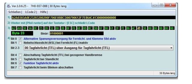

Wo macht man dies? Habe ich nicht gefunden auch nicht in dem PDF auf dem TX Board. Danke
Oder ist es Bit 7 aus dem Screenshot?
