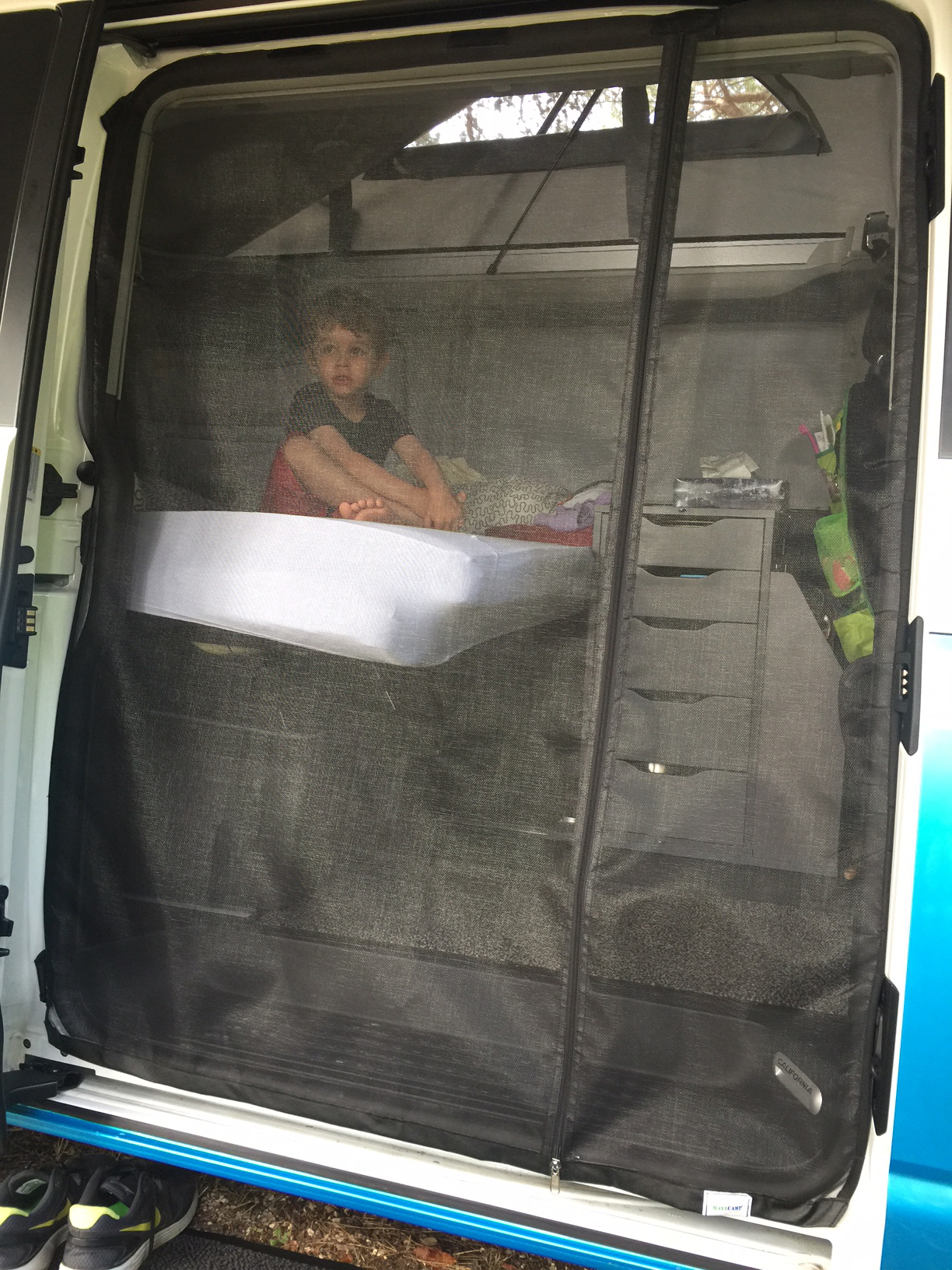

Bimmer Geschrieben 21. Mai 2018 Teilen Geschrieben 21. Mai 2018 (bearbeitet) Hallo zusammen, da ich nach wie vor kein Moskitonetz mit Mittelmagnetverschluss gefunden habe und nicht bereit war, > 130 € für ein Netz zu zahlen, das ich nur mit zwei freien Händen öffnen kann, habe ich nun selbst gebastelt. Bedingungen: außen Magnetbefestigung (à la Maxxcamp) Mitte magnetisch geschlossen, Tür muss sich schließen lassen. Lösung: EasyMaxx Magic Klick 150x130 cm zu 15,- € ( You do not have the required permissions to view the link content in this post. ) und ein paar cm Magnetband. Durch die Neodym-Magnete außen und das weniger haftende Magnetband mittig und unten ist der Durchgang völlig problemlos. Falls jemand die Klick-Magnete in schwarz findet, würde ich mich über eine Nachricht freuen. Sähe zum schwarzen Cali sicher besser aus ... Viele Grüße Bimmer You do not have the required permissions to view the image content in this post. Bearbeitet 21. Mai 2018 von Bimmer 1 Zitieren Link zu diesem Kommentar
tonitest Geschrieben 21. Mai 2018 Teilen Geschrieben 21. Mai 2018 Sieht gut aus! Welches Magnetband von wo hast Du verwendet? Und wie hast Du es auf dem Netz befestigt? Geklebt? Grüße Jörg Zitieren Link zu diesem Kommentar
Bimmer Geschrieben 21. Mai 2018 Teilen Geschrieben 21. Mai 2018 You do not have the required permissions to view the quote content in this post. Hatten wir noch liegen. Nichts besonderes und ja, es hat eine Klebeseite. Zitieren Link zu diesem Kommentar
