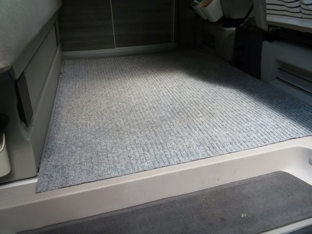

Wir hatten zuerst vor, einen Teppich mit Aussparungen für die Schienen zu bestellen, haben uns dann aber anders entscheiden, weil wir die Schienen lieber vor Dreck mit dem Teppich schützen wollen.
Ich habe über ebay ein ein Reststück Strapazierfähiger Schmutzfangläufer "Oslo" 120cm breit gekauft (10€/m) und dann passend zugeschnitten. Das Material hat einen Gummirücken und ist komplet schmutzundurchlässig.
An den Schnittkannten habe ich die Teppichfasern mit einem Heißluftfön ein wenig verschmolzen, so dass sie nicht ausfransen.
Die Schubladen laufen problemlos über den Teppich, hier ist das nur Gummstück am Rande des Läufers hilfreich.

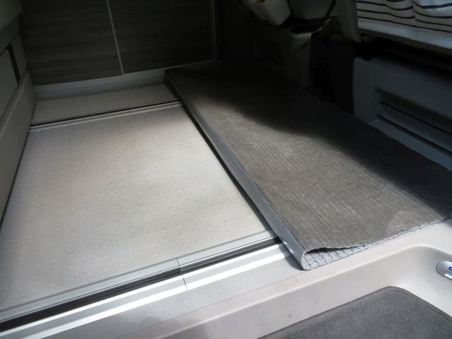

Der Teppich ist sehr gut faltbar und wird zum Vorziehen der Bank wie folgt gefaltet:
Die Matte kann einfach komplet rausgenommen und ausgeklopft werden...
Für uns die perfekte Lösung.

der Gummiboden bekommt bei normaler Nutzung recht schnell Kratzer. Je nach Ausmaß sieht das dann beim Wiederverkauf sehr unschön aus.
Der Teppich dient also nicht nur der Wohnlichkeit und dem Schutz der Schienen, sondern trägt auch maßgeblich zum Werterhalt des Fahrzeuges bei.
wir haben uns das genauso überlegt und uns dann auch erstmal für die einfache und billigere Schmutzfänger-Lösung entschieden.
Vorteile wie beschrieben schnell aus und eingebaut (alle Steinchen kommen mit raus und können schnell mal zwischendurch ausgeschüttelt werden, die bei einem Teppich mit Schienenaussparungen doch eher noch im Bus runterfallen und gegeben falls in den Schienen landen), sehr robust durch den Gummiboden (lässt sich z.B dann auch mal schnell als Boden im Zelt oder vor dem Bus "zweckentfremden) und schützt die Hartgumminoppen des Plastikinnenboden vor Zerkratzen durch z.B. harte Skischuhe. Dafür hat man aber etwas mehr Aufwand, wenn man die Bank vorschiebt, man muß den Teppich zurückfalten (wir klappen ihn einfach das Stück hoch vor die Bank)
Wichtig ist für uns im Winter auch das angenehmere Sitzen (Isolation gegen Kälte von unten).
Also durchaus eine brauchbare Alternative und wie es aussieht bleibt es für uns auch dabei.
