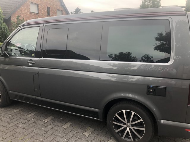

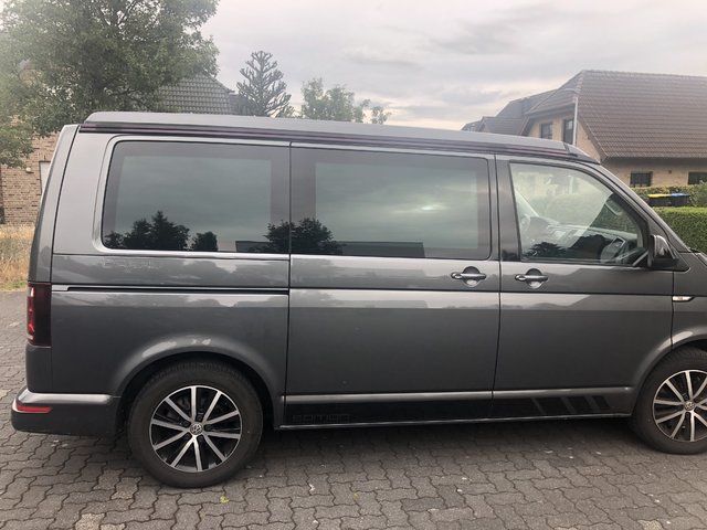

Hallo zusammen ,
ich war Heute noch kurzfristig  bei Scheibentönen in Krefeld  und habe mir die 85% Tönung für 180€ aufziehen lassen.
Dauerte gut eine Stunden, die Jungens waren gut drauf . Mit dem Ergebnis bin ich Super zufrieden, alles  Blasen und Pickel frei.
Von außen dunkel, von innen sieht man doch noch recht gut raus, mahl schauen wie es im Dunkeln ist !.
Es wurde sehr saubere die  Arbeit durchgeführt, und im Vorfeld ein ausgiebiges Gespräch  geführt  .
Andy
PS: Wir fahren auch den T6 Calli Ocean Edition mit Dämmglas
