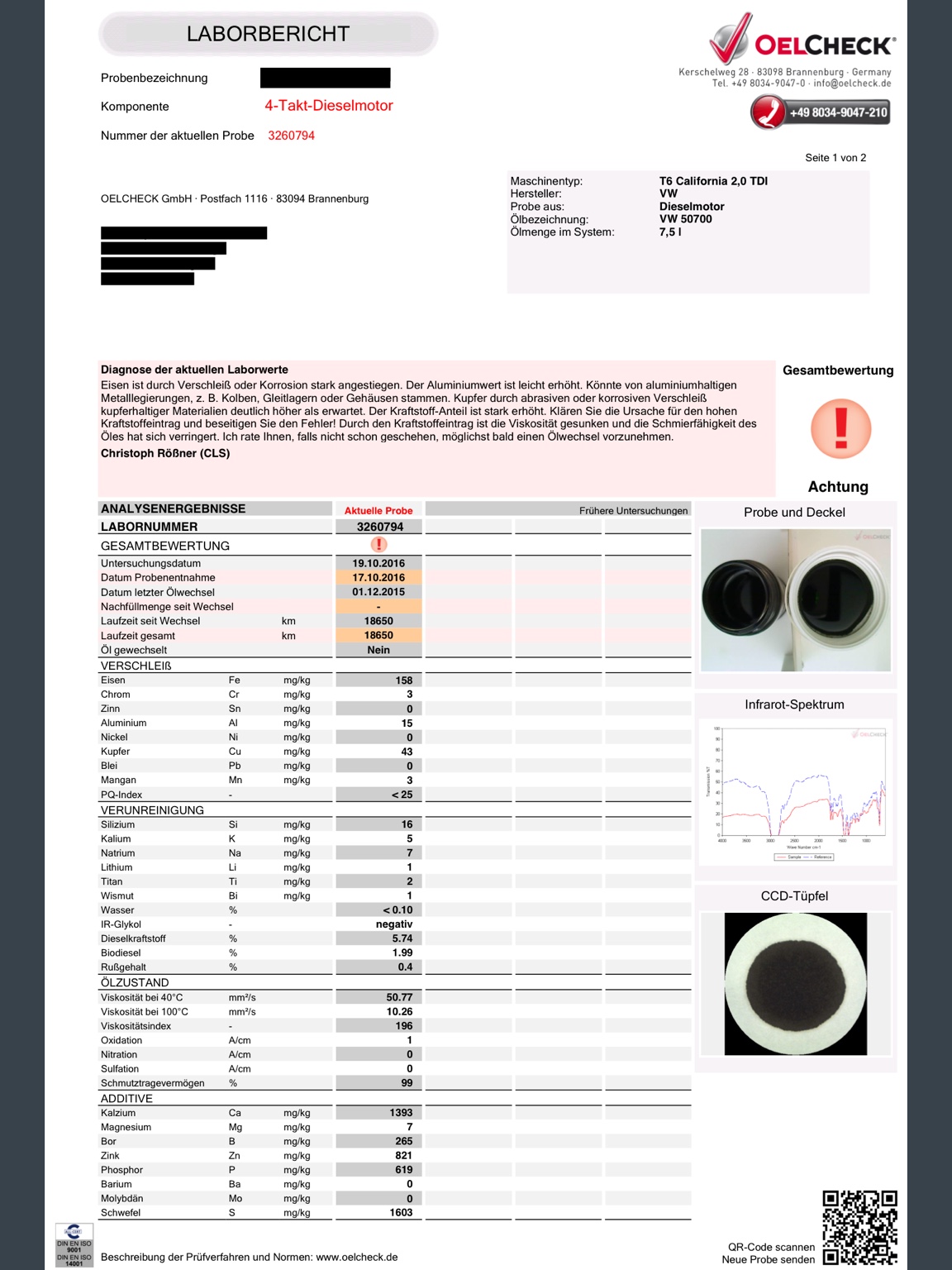

vielen Dank für deine Einschätzung. Schau doch mal hier:
Da gabs wohl schon eine Anslyse.

Hallo Lefty75,
danke, die war mir durch die Lappen gegangen.
Die Analyse von Reflexsilber gleicht deiner sehr stark. Er hat etwas weniger Eisenabrieb, dafür aber mehr Dieseleintrag. Der Rest ist fast identisch.
Auf jeden Fall ist das "Crema" kein Zeichen für übermäßigen Wasseranteil im Öl - eher wird es rausgekocht und bleibt am kältesten Punkt des Ölkreislaufs kleben. Sorge dass die Schmierfähigkeit des Öls dadurch beeinträchtigt wird braucht man jedenfalls nicht zu haben!
