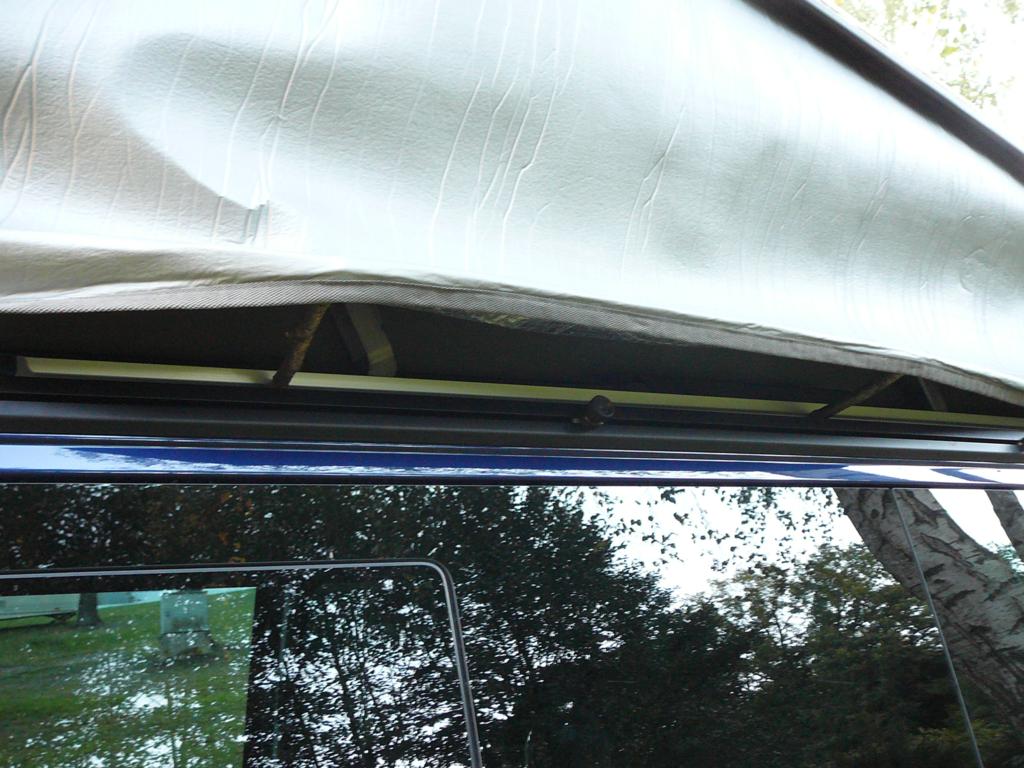

Zur Silvesternacht stand ein Cali in Engelberg auf dem Camping mit einer echt spannenden Calicap-Extrem-Varainte ;)
Wer kennt das? Ist das Eigenbau? Wie lange dauert der Aufbau?

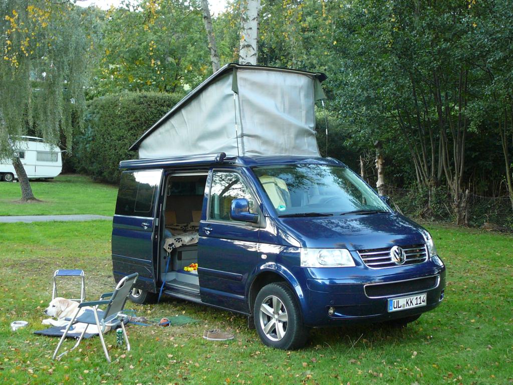

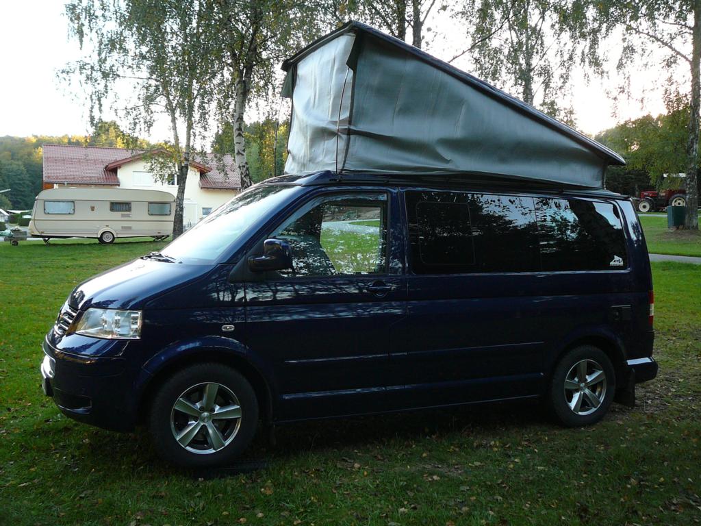

So eine ähnliche Isolierung habe ich auch.
Ich habe da Teil damals von DEA abgekauft.
Wenn ich mich recht erinnere, hat er es igendwo in Italien erstanden.
Wenn du den Hersteller wissen möchtest solltest du ihn mal fragen.
gutisolierte Grüsse,
Sieht nicht schlecht aus. Wäre interessant zu wissen wo man es bekommt und wie es montiert wird.
Vielleicht mit klett. Ne Leiter wäre woll auch von nöten.
Nachteilig wird die mangelnde Belüftung sein und die sehr starke Kondensatbildung zwischen (alukaschierter) Dämmmatte und Dachbalg.
Halte ich auch für die schlechteste Löung überhaupt. Alu als 100%ige Dampfsperre wird für einen wahren Wasserfluss im inneren zwischen Dachbalg und Aluhülle sorgen. Aufgrund der Dampfsperre und fehlender Fensterausschnitte kann auch keine Abtrocknung erfolgen.
Gruß Markus
Die Belüftung ist in der Tat nur spärlich.
Man kann aber zum Beispiel etwas Belüftung schaffen,
wenn man unten einen Spalt schafft, so dass etwas Luft reinkommt.
Dann ist es besser.
Aber nicht so gut belüftet wie mit der Mütze.
Ich habe schon überlegt auf beiden Seiten eine Öffnung zu schaffen,
so eine Art Klappe, die mit Klettverschluss funktioniert.
Dann könnte man die beiden seitlichen Fenster zum Lüften nutzen.
Gruss,
Abgesehen von Kondenswasser & Co gibt es noch einen gravierenden Mangel gerade in der Winterzeit: Bei Schneefall sammelt sich das Zeugs im AD und dem Gestänge und kann entsprechend anfrieren. Ohne die Isolierung kann das zwar auch passieren, aber nicht mit Mütze! Wir waren aktuell in Livigno, dort wurden ein paar mm Schnee angesagt, es wurden dann aber doch 25cm in kurzer Zeit. Wir standen ohne Mütze, bin dann Nachts raus und hab sie montiert nachdem ich das AD und RCBR abgeräumt habe. Am nächsten Morgen war das AD & Gestänge frei von Schnee, selbst das Eis zwischen Gestänge und Markise war abgetaut durch die Wärme die von der Mütze im AD gehalten wurde.
