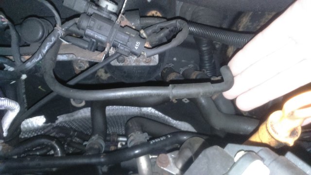

jetzt hatte ich vor 2 Wochen wieder das gleiche Problem, 2x auf einer Strecke nach Regensburg! Davor war dieses Problem nicht mehr vorhanden, nun 2x. Tempomat 125km/h eingestellt, Familie drinnen und normale Wintertemperatur (~0°C)...Zack, ein mal AUS, dann Kupplung treten und wieder starten -> alles einwandfrei ging die Fahrt weiter. Dann, 20 Minuten später, Zack, Motor AUS -> gleiche Prozedure und weiter ging die Fahrt.
Am Ziel angekommen, habe ich mal in den Motorraum geschaut, ob es etwas "verdächtiges" wie Marder o.ä. gibt: Da hängt ein Schlauch so rum. Auch nach längerem Suchen im Umfeld des Schlauches habe ich nicht erkennen können, wo der normalerweise hingehört oder gelagert wird. Ist das ein Differenztemperaturmesser???? Kann mir jemand bitte sagen, wo der hingehört?
Die Rückfahrt nach Nürnberg war dann wieder kein Problem, Tempomat und glatter Durchlauf bis daheim...Was kann da sein?
Hey.
Der gehört an das AGR Ventil hinter dem Motor.
Vielen Dank!
Benötige ich dafür Werkzeug oder einfach "draufstecken"? Dann würde ich es per Kabelbinder o.ä. fixieren...Nur, warum ist es raus?
Das scheint ja dann eine Rückmeldung für das AGR zu sein, wenn das jetzt nicht dran ist, dann bekommt die Regelung ja einen falschen Wert und würde ggf. einen Fehler erzeugen?
Eigendlich ist der nur gesteckt. falls er aber sehr lose sitzt ist ein kabelbinder nicht verkehrt.
das gesamte unterdrucksystem vom Motor bricht zusammen. Dadurch regelt das ein oder andere nicht mehr.
Das erzeugt dann eine Fehlermeldung im Steuergerät und bringt den von dir beschriebenen Zustand.
Ist ein riesen Thema dieser Unterdruck. Hatte ich auch im Sommer mit zu kämpfen.
Findet man hier im Board und in der Parallelwelt so einiges.
Vielen Dank.
Ich werde mein Glück probieren mit aufstecken und auch noch weiter recherchieren.
