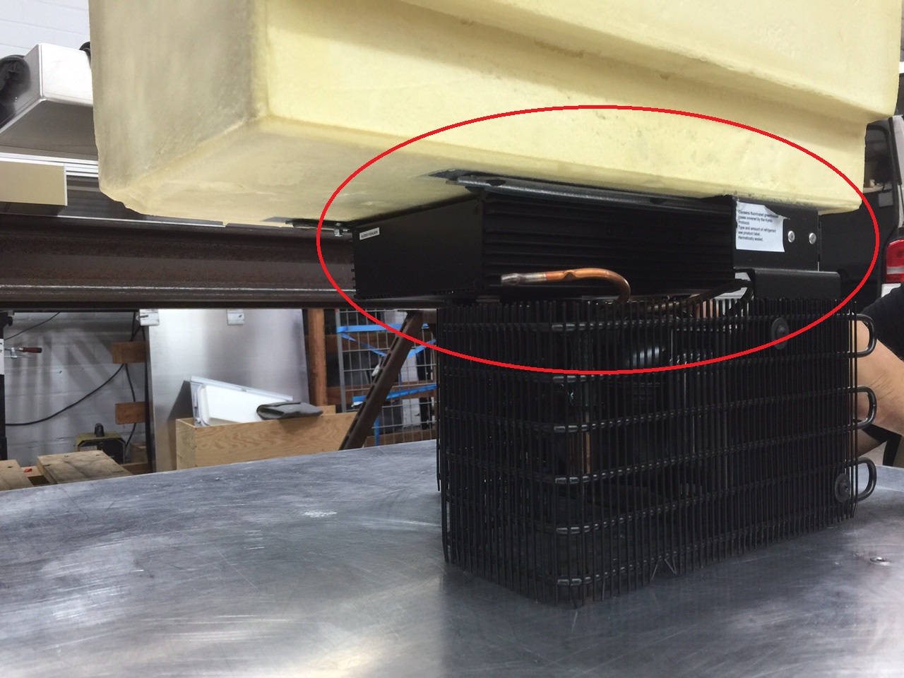

CaliPilot Geschrieben 11. September 2015 Teilen Geschrieben 11. September 2015 Vermutlich ist bei Dir das Ladegerät über der 3. Batterie unter dem Kleiderschrank montiert, öffne mal den Kasten und schau in das Fach. Über der Batterie müsste das Ladegerät hängen. Falls nicht, sitzt es über dem Kompressor des Kühlschranks. Im Schrank rechts neben dem Kühlschrank gibt es eine Revisionsöffnung (im Schrank unten links), dort solltest Du reinschauen können. So in etwa sollte es aussehen: You do not have the required permissions to view the image content in this post. Chris Zitieren Link zu diesem Kommentar

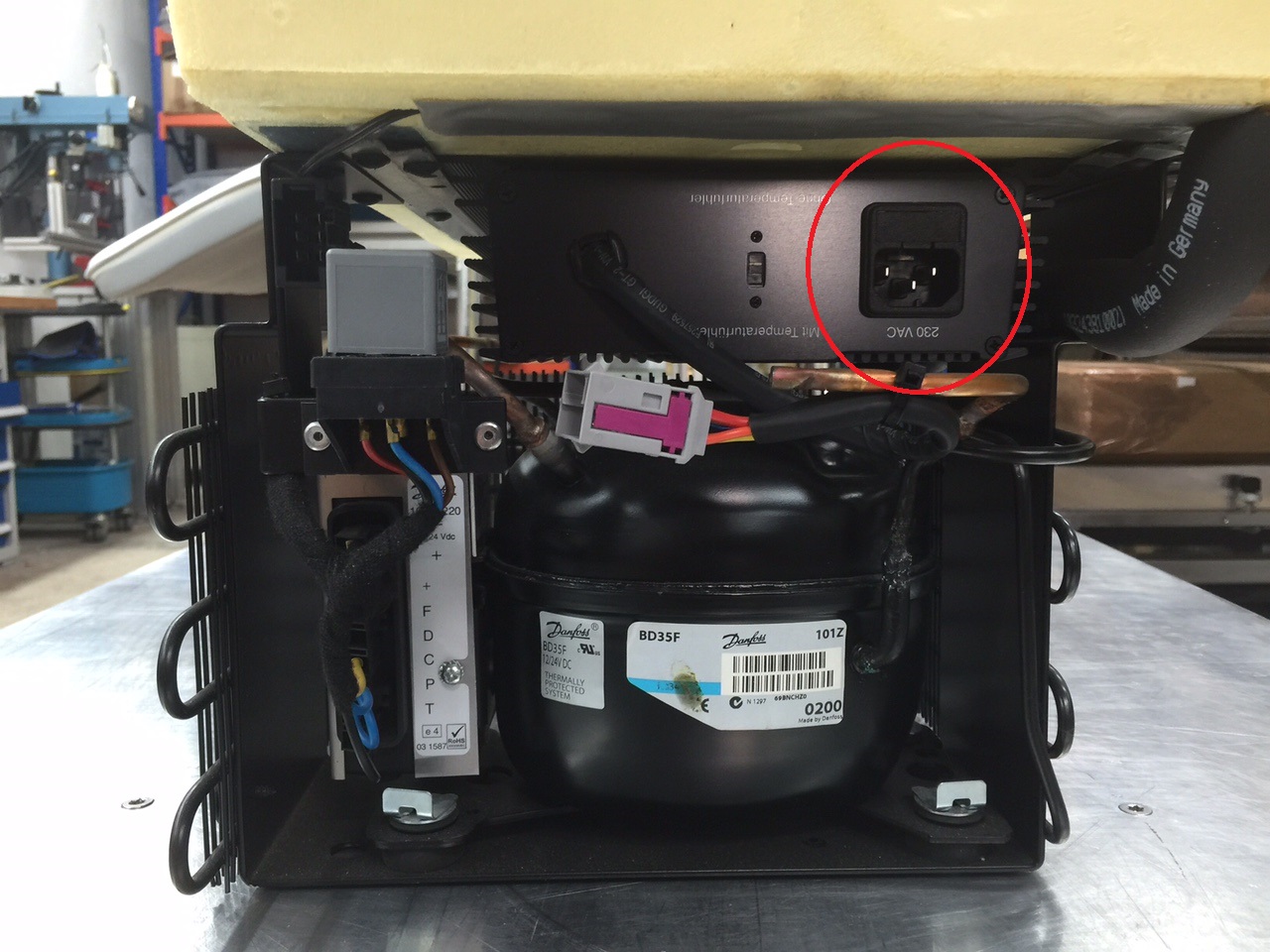

Tiefimwesten Geschrieben 12. September 2015 Autor Teilen Geschrieben 12. September 2015 You do not have the required permissions to view the image content in this post. So schaut das alles bei uns aus. Kann das sein das da was nicht angeschlossen ist ?? Gesendet von meinem SM-T335 mit Tapatalk Zitieren Link zu diesem Kommentar
