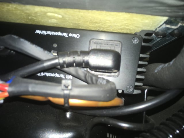

Mein Ladegerät (neben Abwasserentleerungshabel) hat keinen grünen Punkt.

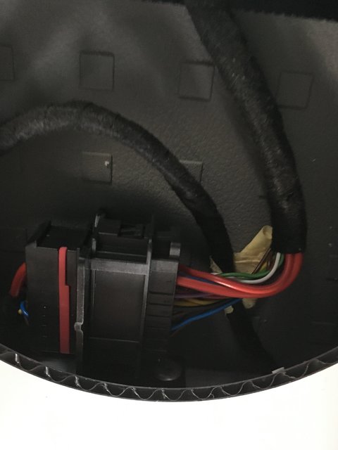

Im rechten Küchenschrank unter der Klappe sieht es bei mir so aus:

- im rechten Küchenschrank sehe ich KEIN Kabel mit einer Diode (siehe Foto oben)

Hallo.
Du merkst sicher an der Resonanz das wir es wohl auch nicht wissen. Da ist schade, aber manchmal kann das passieren.
Wenn, wie bei meinem 2008er, eine Diode drin wäre dann wäre dort nicht nur ein Stecker, sondern zwei mit ca. 10cm Kabel incl. Diode dazwischen. Wenn es die unbearbeitete Werksdiode wäre, wäre sie vermutlich verkehrt rum installiert.

Du bist nicht betroffen, sonst wäre zwischen den Steckern die Diode.
Sag einer der, genau an der Stelle ne Diode hat.
Also alles gut.

Mich macht nervös, dass "meine Situation" (siehe Fotos) doch eben erstmal so aussieht, wie die urspüngliche, mit dem Fahler behaftete Situation ausgesehen haben muss:
- Ladegerät alt (kein grüner Punkt)
- keine Diode (egal ob richtig oder verkehrt rum)
Wenn ich's richtig verstanden habe, trat genau in solch einer Kombination der Fehler mit der schleichenden Entladung der Starterbatterie bzw. nicht dem Nicht-Laden der Start-batt. bei angeschlossenem Landstrom auf.

Das Kabel kann doch auch von mir "handwerklichem Analphabeten" eingebaut werden, oder? Wenn ichs richtig verstanden habe, wird es doch mit seinen zwei Steckern einfach in das jetzt sichtbare Kabel "eingefügt", richtig?
Und es geht auch nur in eine Richtung...?!
Richtig.
Die Verbindung die Du hier fotografiert hast besteht aus Stecker und Kupplung.
Das Diodenkabel, welches dazwischen gesteckt wird hat ebenfalls Stecker und Kupplung und kann deshalb nur in einer vorbestimmten Richtung dazwischen gesteckt werden. Es gibt keine Möglichkeit, die Verbindung falsch herzustellen.
