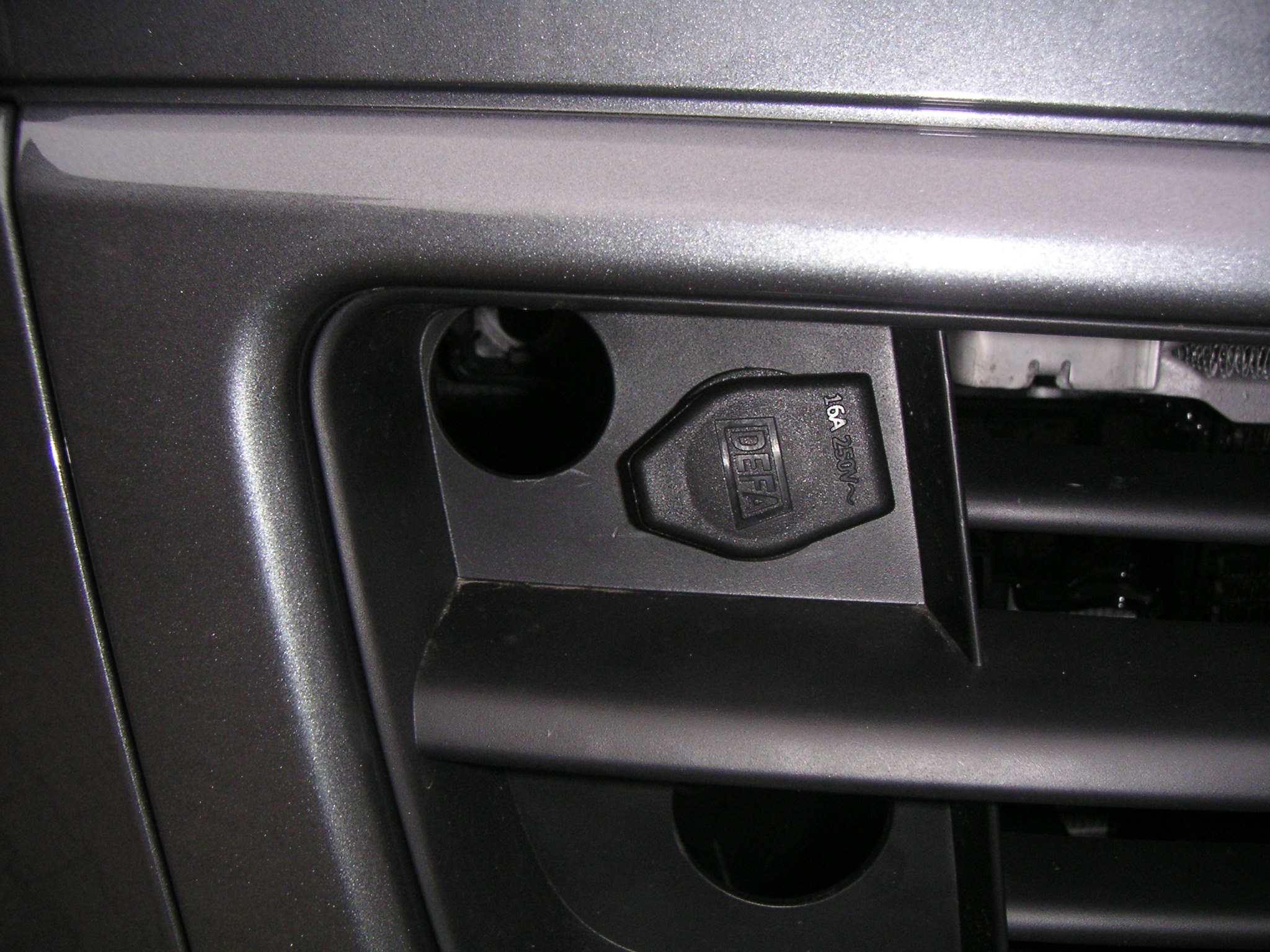

ich würde keinen Anschluss in die Seitenwand neben dem Tankdeckel bauen. Warum überhaupt die Seitenwand aufschneiden?
Viel eleganter und einfacher ist ein DEFA-Anschluss, den man, nahezu unsichtbar, in den Kühlergrill setzen kann.
Das Ladegerät für die beiden Batterien befindet sich unter dem Beifahrersitz.
So haben wir das bei unserem machen lassen. Zu speziellem bezüglich der Elektrik kann ich nichts sagen, da der Einbau von einer Werkstatt gemacht wurde.
Wir sind mit dieser Lösung jedenfalls völlig zufrieden.
Grüße, Uli

Den Außenanschluss würde ich bei nachträglicher Montage in die Front setzen.
Super, vielen Dank für eure Antworten!
Gibt es auf der Beifahrerseite eine passende Stelle, um das Kabel nach hinten zu führen?
Auch bei dem Defa Anschluss müsste man ja ein Kabel nach hinten legen.
Sollten wir uns für den Defa Anschluss entscheiden, können wir das Ladegerät dann ja doch einfach im Motorraum verbauen, dann fällt das Problem ja schonmal weg, da sowieso 230V im Motorraum vorhanden sind.
