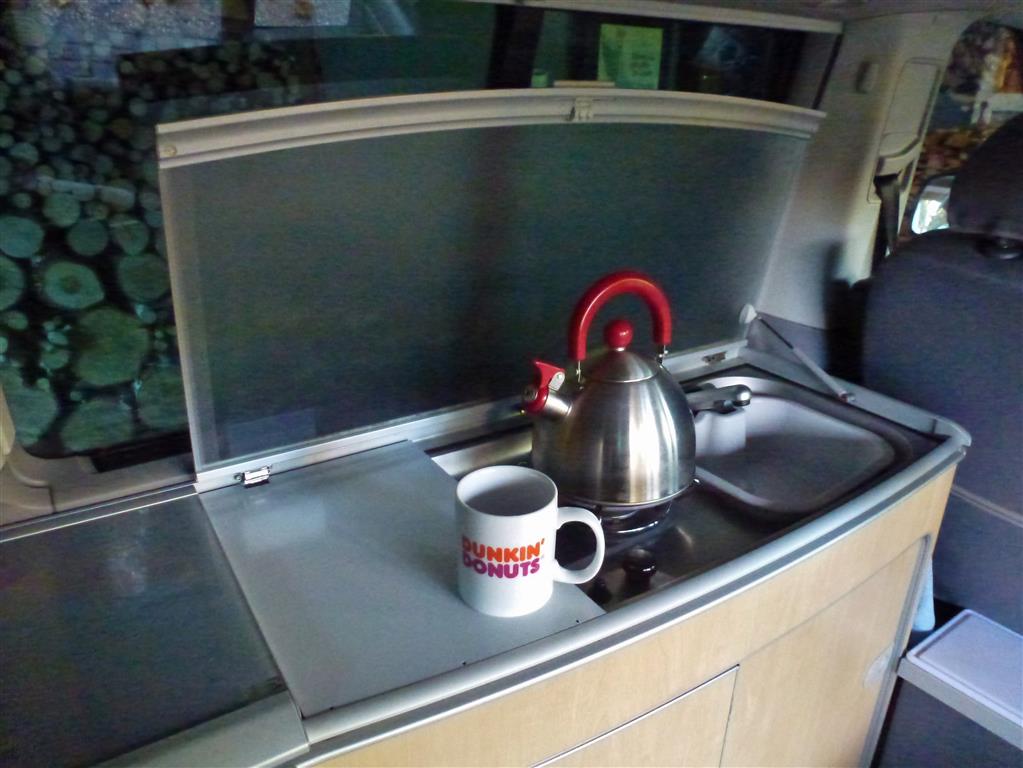

Als Abdeckung für die Kochplatten und Erweiterung zum Abstellen von Spülsachen etc., haben wir uns für folgende Lösung damals entschieden:
Diese kann man im Campercentrum in Holland bestellen ! Soweit ich mich erinnern kann kostete die Abdeckung um die 45€ inclusive Versand nach DE. Im Shop ist diese nicht mehr, ich hatte sie damals per Mail angefragt, weil ich diese dort vor Ort mal gesehen hatte.
Christian
Wenn es die noch geben würde, hast du ggf. Eine Bestellnummer?
Ich würde die wohl nehmen...
hubert
Die Abdeckung ist ja sehr *wow*! Warum sehe ich die erst jetzt? Ist die speziell für den California gefertigt?
Welches Material ist das?
Campercentrum Holland? Hast du da mal einen Link? Ich finde nichts.
