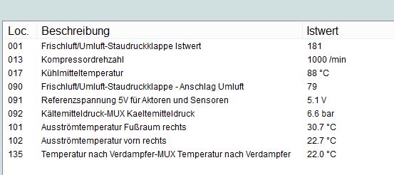

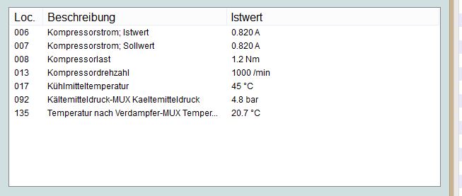

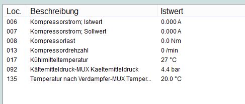

Der Druck im System steigt bei laufendem Motor und eingeschalteter AC nicht so wirklich schnell an (siehe Bilder).
Vielleicht doch einfach zu wenig Kühlmittel?
Das werde ich dann wohl nächste Woche mal prüfen lassen müssen.

bei welcher Außentemperatur hast du die Daten ermittelt?
Der Grunddruck bei R134a ist ganz grob:
bei 0°C: 2,9bar
bei 10°C: 4,1bar
bei 20°C: 5,7bar
bei 30°C: 7,7bar
Ich habe mal getestet: Bei meinem Cali ist bei 11°C ein Grunddruck von 4,0 bar in der Anlage. Bei laufendem Motor mit Climatronic an läuft der Wert in sehr kurzer Zeit auf 13,0bar hoch. Die Werte sollten vergleichbar sein, da unsere beiden Calis ja Climatronic mit 2 Verdampfern haben.
Da ist also was faul bei dir: Entweder zu wenig Kältemittel in der Anlage oder dein Kompressor schaltet sich gar nicht ein. Beim 5.2 weiss ich leider nicht, wie man das Zuschalten des Kompressors sehen kann. Da müsste mal einer mit Einblick in den RepLeitfaden was zu sagen ob der 5.2 Klimakompressor auch dieses Prinzip der elektromagnetischen Kupplung hat.

Interessanter als der Kältemitteldruck ist beinahe die Kompressorlast bzw. dessen Drehzahl, 1.2 Nm deutet eher auf ein Problem im Bereich Kompressor/Magnetkupplung hin als auf ein anderes Problem. Welche Abschaltbedingungen hast du denn eingetragen? Dazu sollten ebenso Messwerte existieren.
