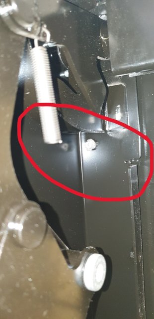

ich hatte vor ca. 3 Wochen meine 2er Schlafsitzbank im California ausgebaut.
Das war kein Problem. Ich hatte dann den Schraubendreher im Seitenloch im ausgebauten Zustand 3 Wochen so stecken lassen.
Gestern Abend haben wir die Bank wieder eingebaut.
Die Sitzbank rastet auch richtig ein und lässt sich auch leichter verschieben nachdem ich die Rollen gereinigt und gängig gemacht habe.
Nun zum Problem:
Der linke Griff / Hebel zum verschieben rastet nicht mehr ein.
Das heißt er ist nicht fest sondern steht vor. Die Bank ist aber richtig verriegelt.
Also nochmal: Alle Funktionen sind ok! Auch die Hauptfunktion des Griffes.
Nur geht der Griff nicht mehr in seine Position. Er ist wabbelig. Abgebrochen kann nichts sein.
Kann es sein das ich hätte den Schraubendreher nicht drin lassen dürfen?
Da ist ja eine Feder zu sehen wenn man bei gezogenen Griff reinleuchtet.
Wie kommt man an die Mechanik ran ohne die Sitzbank wieder komplett zu demontieren?
Kann man die Kunststoffblende links an der Seite demontieren und kommt dann daran?
Kann es sein das die Feder nun einfach ausgeleiert ist?
Man könnte das Problem sehr einfach mit Klettband lösen, aber ich möchte lieber verstehen was da vor sich geht.

Moin!
Von außen kommt man nicht an die Mechanik. Das geht nur von innen, nach dem Ausbau der Schublade. Ich habe von den "Innereien" Bilder. Muss mal suchen gehen...

Moin!
Zum Zerlegen:
- Vorne in der Schublade die zwei kleinen Krezschlitzschrauben rausdrehen. Schublade etwas nach vorne ziehen und rausheben.
- Schubladenführungen ausbauen. Dazu je Führung die vier Inbusschrauben rausdrehen. Da gibt es zwei verschiedene Längen!
- Um die Bleche des Sitzgestells abzunehmen, müssen alle Inbusschrauben (alle gleich lang) der Bleche raus. Die Schrauben halten nur das Blech. Es fällt also nichts auseinander oder kommt einem entgegen :D Um die oberen Schrauben los zu bekommen die Sitzbank in Schlafposition bringen. Am besten das MFB-Board rausnehmen, dann hat man mehr Platz. Für die hinteren Schrauben den Gurtaufroller abschrauben.
- Mit etwas "Gefummel" lassen sich jetzt die Bleche abnehmen.
Anbei mal drei Bilder.
