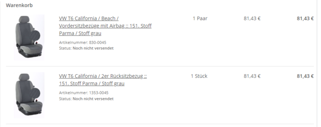

habe gestern auch von Ukatex Sitzbezüge bestellt. Kurz darauf kam ein Mail mit der Frage:
Sind die Kopfstützen der Zweierbank nach hinten wegklappbar?
Gibt es Zweierbänke wo man die Kopfstützen nicht wegklappen kann?
Da ich meinen Cali noch nicht habe (sollte in 2 Wochen geliefert werden) und ich meinen Händler nicht fragen möchte (Infos vom Caliboard haben mehr Gewicht) stelle ich nun diese Frage in die Runde und hoffe, dass ihr mir weiterhelfen könnt.
Vielen Dank
Christian
im Beach sind die Kopfstüzen gesteckt.
Schau mal bei maxxcamp die Bilder an
Ich verstehe da die Fragen von Ukatex auch nicht so ganz. Wenn ich Bezüge für nen T6 Beach bestellte sind sie gesteckt. Für nen T6 Ocean oder Coast klappbar...
Aber besser zweimal nachfragen, die werden ihre Gründe haben. Ich vermute es gab sehr oft Falschbestellungen...
